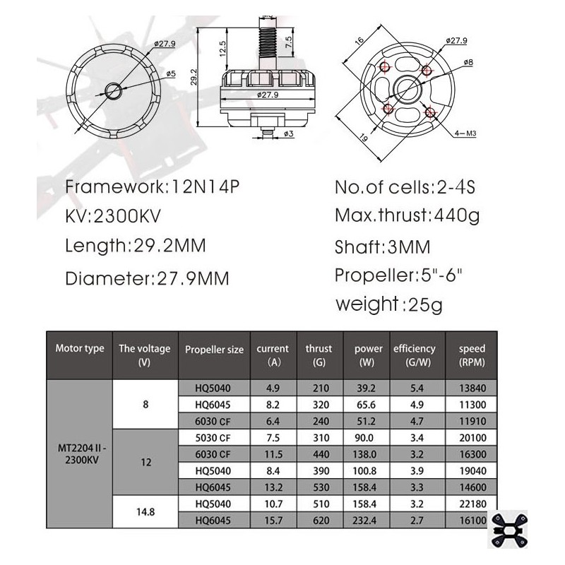

Salut à tous,
petite présentation d'un 210 que j'ai trouvé délicatement posé au pied du sapin ;)
Emax cooling 2204 2300kv
littlebee , damped lite désactivé (je n'aimais pas le comportement avec le DL activé sur cette machine)
naze32 rev6 beta luxfloat
D4RII "retaillé"pour pouvoir le caser.
ubec 5v
FX795T avec inter déporté pour basculement 25mw/200mw
Pentalobe de La Fabrique Circulaire
En attente de la cam FPV.

ils donnent quoi en perfs ces moteurs en conparaison a des sunysky ou cobras ?

Merci,
je n'ai pas de point de comparaison, ce qui est certain c'est que leur conception "cooling" limite la chauffe et dans un sigan ça n'est pas superflu.
