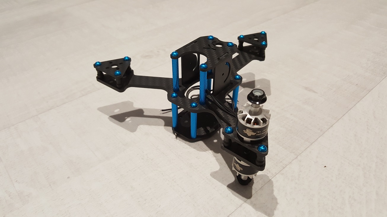

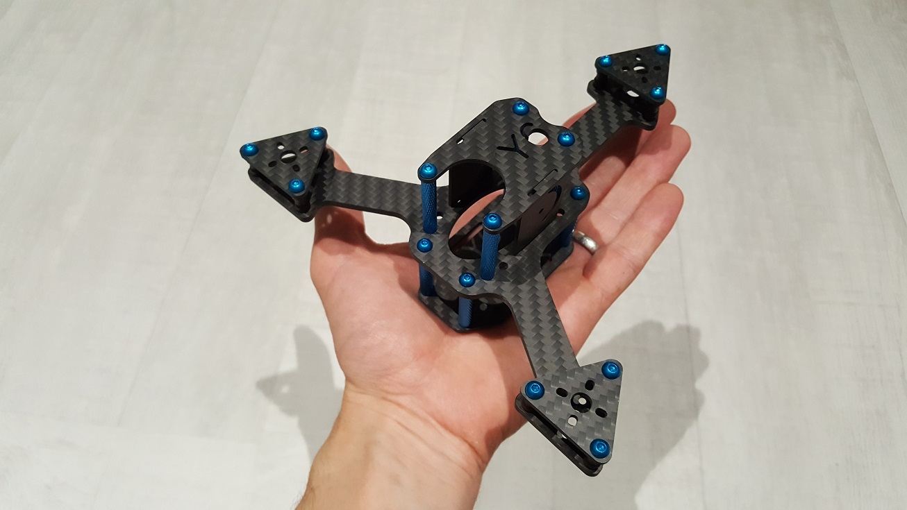

Suite à une panne d'imprimante 3D, je suis reparti sur un nouveau projet de châssis perso mais en carbone cette fois-ci.
Plutôt que de vous en faire l'article en long et en large, voilà des photos:
Le reste très prochainement si je reçois mes pièces et que je trouve un peu de temps pour souder
Normalement on devrait l'entendre d'assez loin :-D :-D :-D . #çavachier

6 moteurs?

Yes!!! 6 moteurs brotherhobby tornado 1407 3600KV et des hélices en 3 ou 4 pouces.
En théorie ça fait une conso et une poussée totale proche d'un 5 pouces en 2205 mais en plus petit et plus léger (55g le chassis)
Ca sent la connerie, mais franchement j'assume à 100%

En Combien en diagonale tu le fais ?

Merci Nicoyote! Les bras sont comparables à ceux d'un châssis en X de 150mm de diagonale.

Ca risque de bouffer des hélices vue la config mais on n'a rien sans rien
