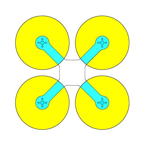

Salut à tous,
Comme déjà évoqué ailleurs sur le forum, une panne d'imprimante 3D m'a poussé à dessiner des châssis en carbone.
L'objectif reste le même: tenter de faire différente de ce qu'on peut trouver ailleurs.
Deux idées me trottaient dans la tête depuis un moment:
-un petit racer Y6 (déjà présenté),et...
-un quad avec un châssis qui gène le moins possible le flux des hélices pour maximiser la poussée (tout en limitant la masse du châssis)
J'ai passé pas mal de temps en CAO à essayer différentes solutions, avant de partir sur ça:

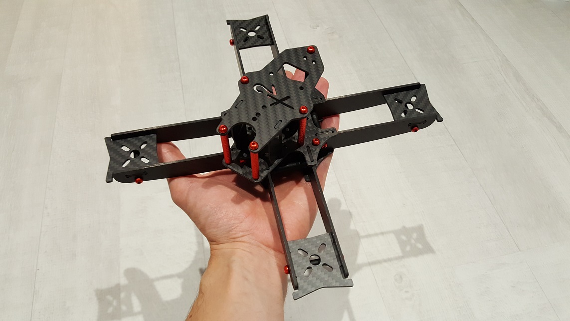

et pour vous illustrer la taille du bestiau

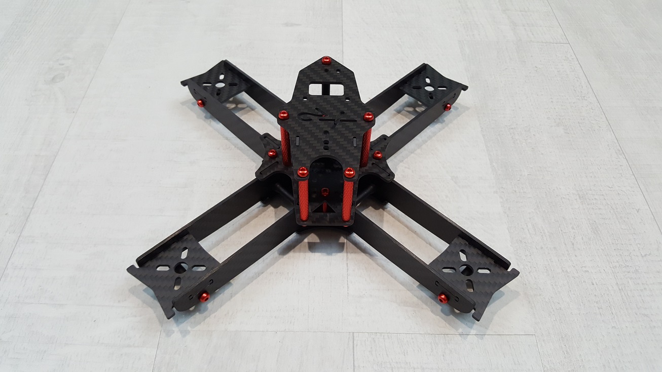

Reste plus qu'à trouver des composants et à souder tout ce beau monde!
J'ai déjà des RS2205 qui iront à ravir avec les entretoises rouges.
Je pense éventuellement mettre des ESC 4 in 1 pour que ce soit plus propre.
Si vous avez des retours la dessus, niveau câblage, fiabilité et refroidissement notamment, je prends!
Je suis aussi preneur de toute autre avis ou idée, même "à la c..", pour faire évoluer le concept que ce soit techniquement ou esthétiquement.
Les premiers vols (crashs?) devraient aussi être instructifs.
