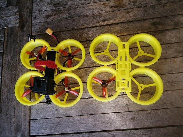

Salut à tous,
le maiden du Dison (le fichier se trouve sur thingiverse) et il y a un groupe FB.
Mon set up se trouve dans la description de la vidéo.
Enjoy :)

Je me suis posé moins de questions que toi. , j'ai imprimé, monté de la récup sauf la FC et vole ma poule 😄
Avec la session 5 et en 4s 900mah ça vole la durée de la vidéo que j'ai postée et je suis en stab et rsgo en post production.
Sans gopro ça vole environ 6' en vol '' d'exploration''
Je suis en train d'imprimer du plus léger et je devrais gagner pas loin du poids de la gopro.
FB tu tapes Dison cinewhoop.

Tu as imprimé avec du PLA standard?

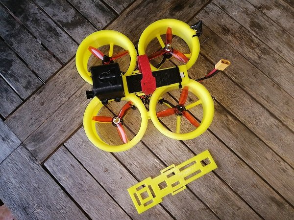

Affirmatif avec 100 % de remplissage et tpu pour le support lipo et cam HD, un peu lourd.... sur ce j'en ai imprimé une autre, non 2, un pour moi et un pour un ami :) avec 40 % et j'ai dessiné un support et l'ai également imprimé en PLA mais 30 %. Gain de poids total 35grs.
j'ai mis le fichier du support (version courte si post production avec RSGO) https://www.thingiverse.com/thing:3945832
Version longue afin de ne pas avoir une partie de la frame dans l'image si post production sans RSGO .
