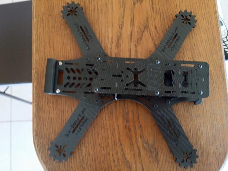

L’UltraX : Technologie et design, jugez-en par vous-même :
- Structure carbone très haute qualité pour une solidité sans faille.
- Développé dès le départ pour accueillir des batteries 4S 1300 mAh et voler avec des hélices 6045, il peut atteindre 9 minutes d’autonomie en vol. Grâce à des adaptateurs optionnels, il peut accueillir des batteries 4S 2200 mah tout en les protégeant de façon optimale !
- Bras téléscopiques en 4mm d’épaisseur, télescopiques, facilement remplaçables en cas de casse, vous permettent d’adapter votre niveau de pilotage en passant d’hélices 5 à 6 pouces !
- Le design unique des bouts de bras protège les moteurs lors de crashes, la structure nid d'abeille allège le bras sans le fragiliser.
- Pare-chocs en "Absorb-choc" avant (définitif) et arrière (en cours de design pour y intégrer une barre de led RGB) évitant au carbone de se délaminer lors de chocs violents (photo de notre prototype final qui sera présent à la FPV race 28 ci dessous) :
- Plaque interne « Stop batterie » structure nid d'abeille, avec place pour faire passer l'antenne de l'émetteur qui se trouve à l'intérieur du chassis :
- Poids : 160 gr
Et ce n’est que le début, car l’Ultrax est destiné à évoluer grâce à vos remarques.

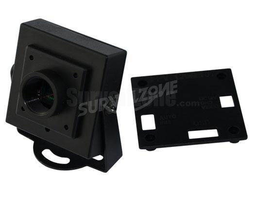

Camera FPV CCD : Effio-V 960 Surveillzone (http://www.surveilzone.com/sony-960h...-camera-cc1526) OU 600TVL super HADII http://www.surveilzone.com/fpv/fpv-came ... 2.8mm-lens

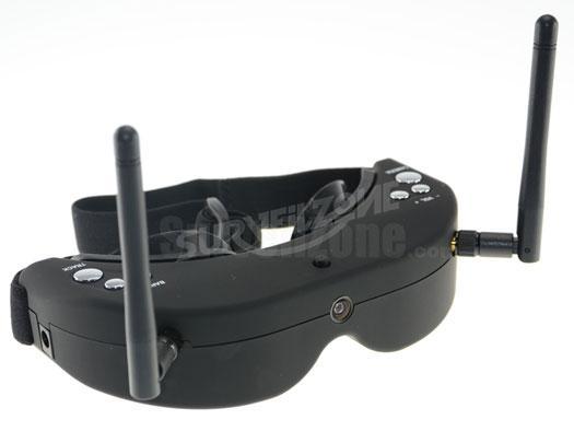

Aprés avoir testé quasiment toutes les lunettes du marché (Dominator HD, Zeiss Cinemizer, Headplay Range video, Skyzone 3D, Hobbyking DIY kit), La team vous conseille sans hésitations les skyzone diversity V2 (http://www.surveilzone.com/fpv/goggles/ ... ad-tracker) qui pour un prix canon, assurent une excellente immersion et une portée hors normes grâce à leur système diversity.

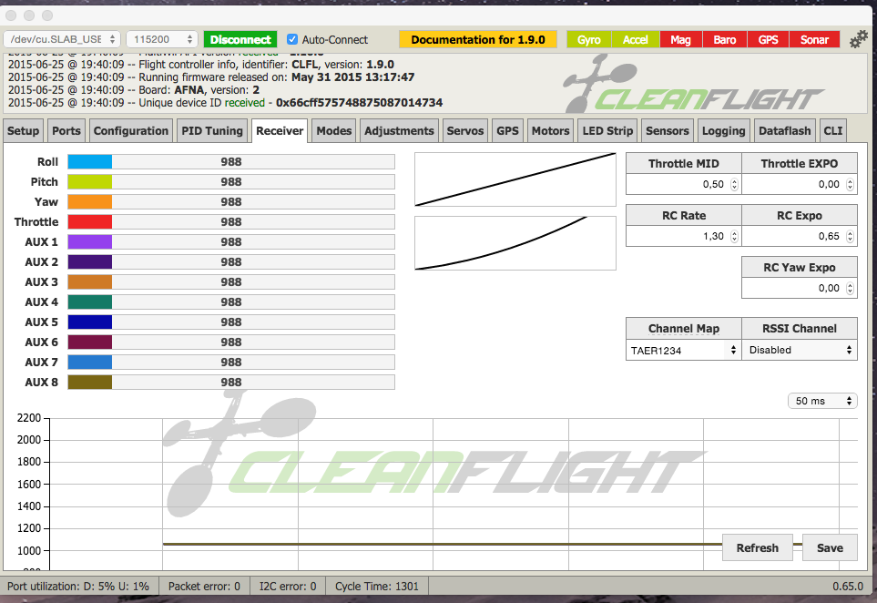

Voici les réglages de l'UltraX avec la configration conseillée du post 1 c'est à dire 4S 1300 mAh :
Hyper important : La version de Cleanflight doit être égale ou supérieure à 1.8.1
Le PID controller est Luxfloat (set PIDC=2)
Activer le oneshot 125
Looptime : 1200, ce paramètre est valable aussi bien pour de ESC KISS que pour des RCX super mini 20A à condition qu'ils soient flashés en BLHELI 13.X

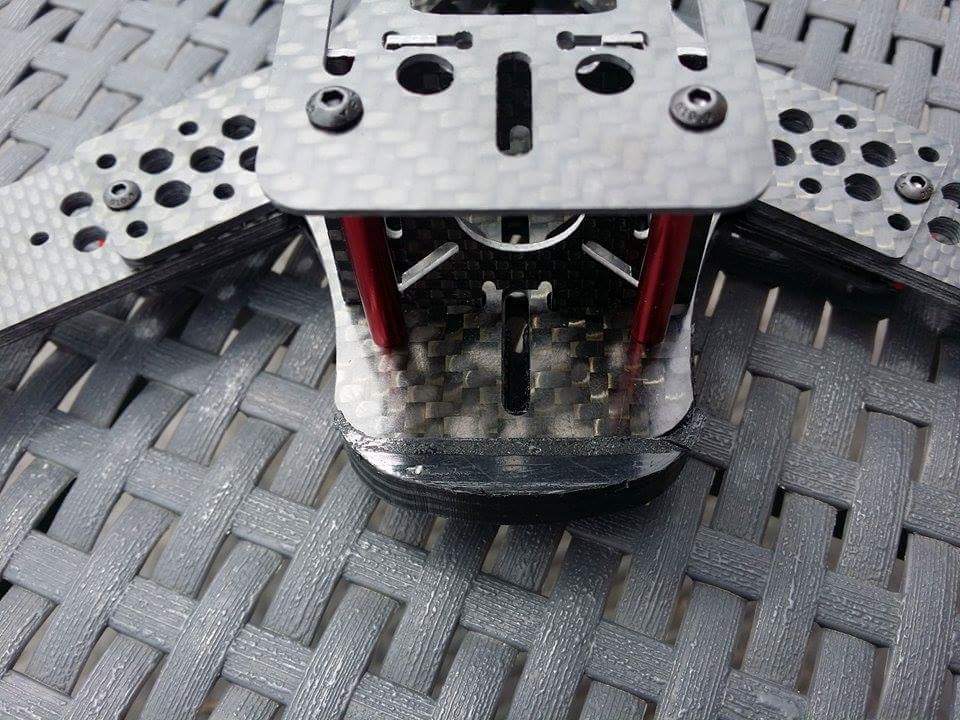

Les UltraX perso :
UltraX Perso de Manolozen.
PS : Dès qu'il est monté, on veut des photos Manolozen !
Cahier des charges : incassable
Voici la réponse de la part de l'UltraX team :gun2:

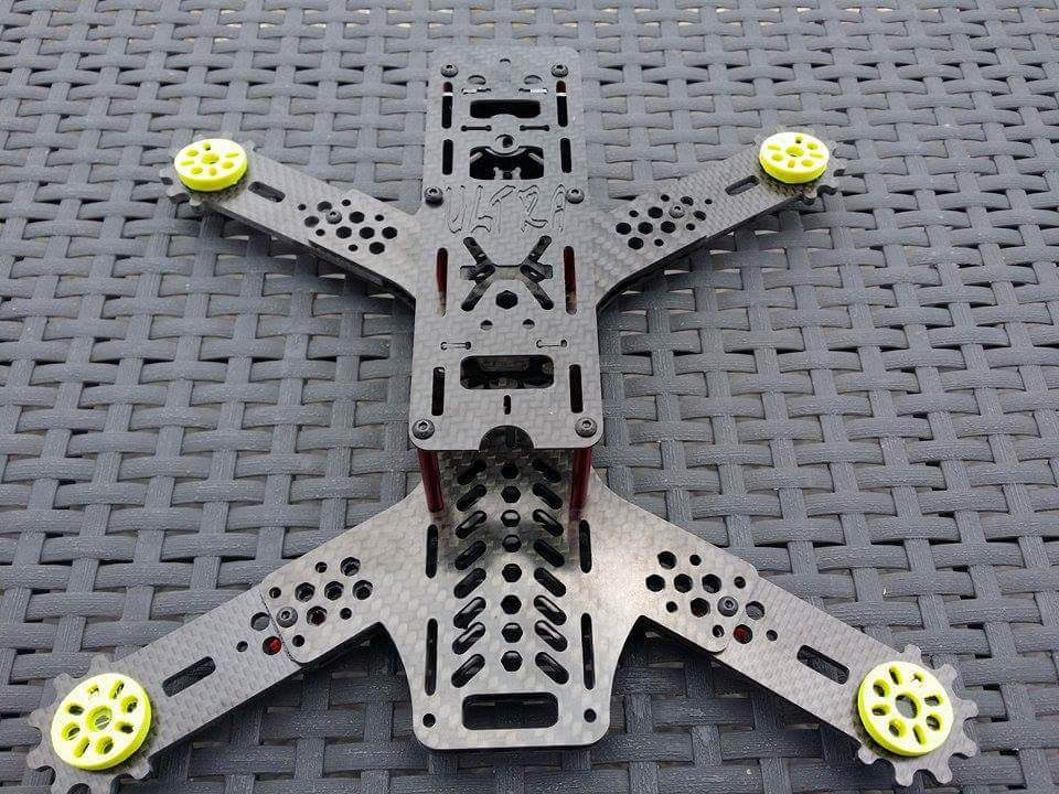

J'ai pu voire les photos officieuses, du coup les questions affluent :mrgreen:
A savoir que la center du haut ne recouvre pas totalement l'arriere du chassis, donc pas la lipo
Je colle un echange par mp
UltraX a écrit :
manolozen a écrit :Question solidité et protection, je suis un peu etonné que la center du haut n'ailles pas jusqu au bout a l arriere pour proteger la lipo, d après les photos qu tu m as envoyé
Deux avantages à avoir une plate du haut plus courte : c'est plus léger, et lors de chocs, c'est l'arriére de la frame qui protége la batterie, et non pas la plate du haut.
De plus, les fils de la lipo passent dans la lumiére qui se trouve à l'arriére de la frame pour ne pas être arrachés ou bien coupés, ou même pour éviter des court circuits.
Et pour finir, c'est un régal pour fixer la Lipo avec un scratch, avec rien au dessus qui ne gêne pour le serrer fortement (je sais de quoi je parle, j'ai une Porkette !)
Oui mais question solidité, le fait que la center du haut n'aille pas jusqu'a l arriere, crée un manque de rigidité de l'arriere et donc un point de cassure a l'endroit ou la center du haut demarre.
Prevois tu une solution pour les riders qui inclinent leur cam?
J'ai vu que les bras ne sont pas pris en sandwich entre deux center et sont uniquement fixés à la center du haut, du coup je me demande en combien de mm sont la center du milieu et les bras?
Envoyé depuis la galaxie S2, ouais c'est loin ;)------------------------------La sagesse du quadiste------------------------------

manolozen a écrit : Oui mais question solidité, le fait que la center du haut n'aille pas jusqu'a l arriere, crée un manque de rigidité de l'arriere et donc un point de cassure a l'endroit ou la center du haut demarre.
Alors, oui Manolozen, je comprends que tu pense qu'il y ait un manque de rigidité à l'arrière...
Ce que je n'avais pas dit, c'est que la plaque principale fait 3 mm d'épaisseur, dans le meilleur carbonne que je n'ai jamais eût l'occasion de voir.
C'est un cailloux tout simplement !
Comme je t'en avais parlé soit en MP, soit par mail, le prototype a été testé dans des conditions extrêmes : gamelles dans des champs de pierres, chutes de plus de 12 mètres de haut, j'en passe et bien d'autres.
A chaque fois, la frame n'a pas bougé, seuls les bumpers ont explosé (mais ils sont là pour ça ; ce sont des fusibles), ou des colonettes ont été tordues.
