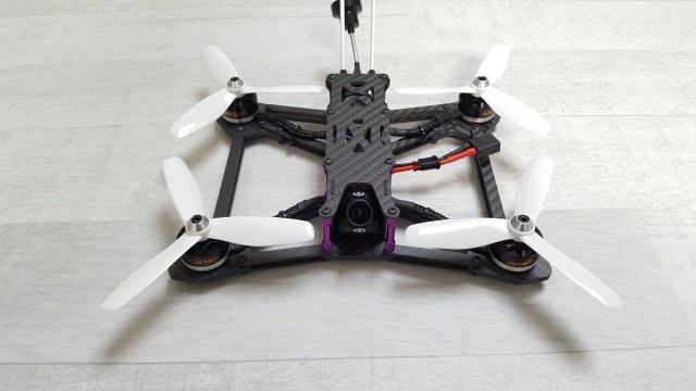

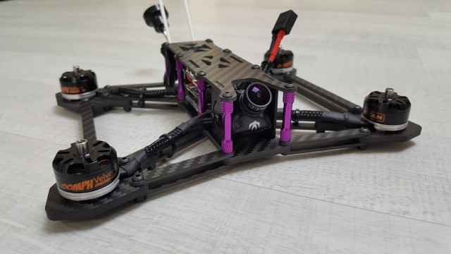

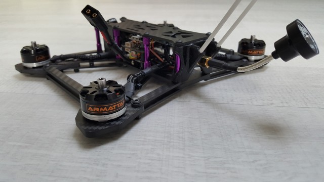

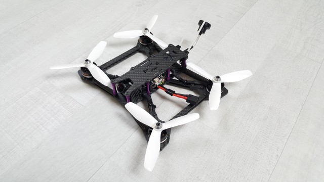

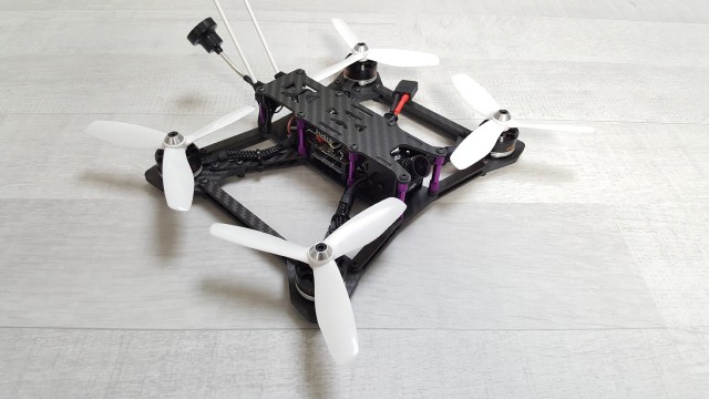

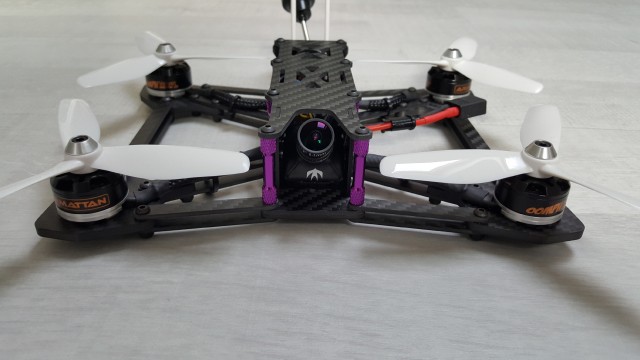

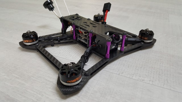

Je vous présente le « squirrel », dont le nom a été trouvé par un pote pour le côté « écureuil volant ».
Cette fois j'ai cherché à développer un châssis typé "Freestyle". Je voulais un châssis solide, avec de la place pour caser facilement toute l’électronique, et mettre la batterie en top mount. J’ai passé pas mal de temps à essayer différents concepts cet été car j’avais du temps, et je suis finalement parti sur un châssis qui utilise les vis des entretoises pour fixer les bras.
N’hésitez pas à liker la page facebook dédiée, ça fera genre j’ai des amis: https://www.facebook.com/PowerloopRacing/
Quelques chiffres :
• 5 pouces
• Moteurs : 22XX ou 23XX
• 220mm de diagonale
• 135g avec de la visserie 100% acier
